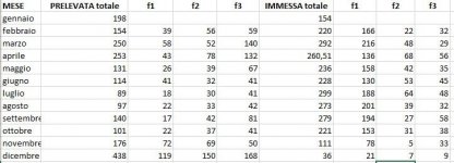

provo a ripostare i miei dati per calcolo ssp, zona Nord. Riuscite a dirmi approssimativamente quanto mi spetta? non sono riuscito a recuperare i dati di Gennaio.

Carissimi, allego il file di immediato utilizzo di Valimicio con aggiunto un foglio per il calcolo del PUN e del MGP. Basta incollare il file del GME e fa tutti i calcoli.
Nel foglio " PUN - MGP" è possibile selezionare la zona per il calcolo del proprio MGP.
Nel foglio di Valimicio ho anche inserito delle celle dove inserire i valori Arera per il calcolo del CUSf.
Se ci sono dubbi...
Visualizza allegato Calcolo PUN - MGP - SSP.zip

Grazie mille a Valimicio per il file semplice.
Grazie mille ad Editor che lo ha sfruttato e ha avuto la pazienza di fare un foglio excel che calcolara l'MGP per tutte le zone d'Italia (più difficile da reperire rispetto al PUN) .
L'ho fatto girare confrontandolo con i miei conteggi di quest'anno e i conti sono molto simili (tra il mio conteggio da pigra e il tuo precisissimo ci sono circa 2€ di differenza sul corrispettivo per l'energia immessa).
Corretto anche il valore delle eccedenze.
Ottimo lavoro :clapping:
Ora tutti a calcolare quanto ci ha fruttato il sole del 2022 (sapendo però che è un anno anomalo e difficilmente si ripeterà).
...Grazie mille ad Editor che lo ha sfruttato e ha avuto la pazienza di calcolare l'MGP per tutte le zone d'Italia (più difficile da reperire rispetto al PUN) ed inserirlo...
Io non ho calcolato nulla, i conteggi li fa il foglio di calcolo. Infatti, se in "Dati GME" incolli i valori del 2023 e inserisci prelievi e immissioni del 2023 in "SSP" puoi sapere in tempo reale quale sarà il rimborso attuale...
