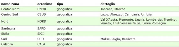

Che zona d'Italia sei?
Ma che calcoli fai?
Prezzo medio energia prelevata 0,27 €/kWh
a cui sommare 0,03 di CUSf
e questo è lo SSP, nel tuo caso relativo all'energia prelevata
1482/3500=0,42 €/kWh è quanto ti è stata valutata l'energia immessa.
Eh infatti capivo che quei numeri non potevano aver senso e stavo sbagliano i calcoli, per questo ho chiesto aiuto. Sono in Emilia Romagna.
CEI viene pagata senza calcolare le perdite del 5,2% mi sembra ?
A me è venuto un CEI di 970 con 2772 immessi , quasi 35cent in Toscana ?!?!
