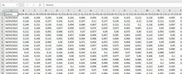

In realtà si che lo ho, cambiato a ottobre 2021 quello di scambio, e a maggio 2022 anche quello di produzione che han montato è un 2G. Anche se sul sito di e-distribuzione le curve di carico e i dati quartiorari li vedo a periodi alterni, non ho mai capito il perchè a volte si e poi a volte spariscono. Quindi mi confermate che c'è chi vede ora per ora e non fascia?

Basta andare sul sito del distributore e nelle curve di carico si può scaricare il dettaglio dei consumi, mese per mese, giornaliero suddiviso per quarti d'ora. Riporto uno screenshot del mio contatore
Strano... a meno che visto che dici che i tuoi dati vanno e vengono, magari hanno problemi di recupero dei dati e non avendo dati integri allora vanno per fasce, però è strano... mah
