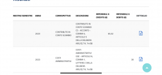

Buongiorno ma solo io non visualizzo nulla sullo ssp ? Vedo solo la fattura da 30€ al momento… qualcuno è nella mia stessa situazione??

Ho scaricato anche io il mio contributo di scambio e come avete avuto modo di verificare in molti, è diverso da quello previsto dal foglio di calcolo...
Anche il calcolo delle eccedenze non é corretto, d’altronde egimark l’aveva subito detto.
Avevo preparato una versione rivista perché incuriosito dalla segnalazione, e aspettavo il benestare per conferma (é sbagliato pure quella :zip:)
