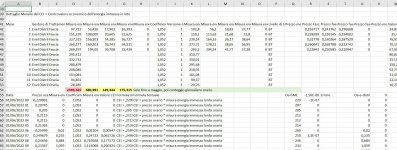

Dalla riga 54 in poi, fino alla 5194 è indicata:
Data e ora, prezzo zonale orario, energia oraria immessa, prodotto del prezzo per l'energia maggiorato del 5,2%
La somma è il CEI da giugno compreso, fino a maggio hanno usato il prezzo MGP zonale medio mensile per fascia.
Ho verificato che prezzo orario (da GME) e immissione oraria (da e-distribuzione) sono corretti.

Grazie 1000!
Quindi nel csv ci sono, da Giugno 22, le letture di immissione ora per ora con il relativo prezzo zonale, a meno che non la abbia inserite tu per verifica.
Morale della favola, volendo ottimizzare al massimo (non ne avrò tempo ne voglia cmq), si guarda il giorno prima il report mgp sul GME, dove ci sono i prezzi orari per il giorno successivo, e ci si organizza per immettere poco (caricando le batterie per chi le ha, autoconsumando per chi non le ha), negli orari dove il prezzo orario è troppo basso (esempio sabato 27, dalle 12 alle 17 è stato intorno al 10€/MWh).
Certo che IMHO questa è una notevole spinta verso l'accumulo, ma a qualcuno avevano mai comunicato 'sta roba?
