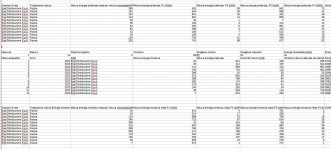

Cioè nel file gse ci sono questi dati ,nella foto i dati reali,ho controllato anche le bollette caso mai mi fossi sbagliato,ma non mi pare,i dati corrispondono...il lettore del csv è L Clicca sull'immagine per ingrandirla.  Nome: GSE SSP 2023 conguaglio immissiono del 2022.JPG  Visite: 0  Dimensione: 236.5 KB  ID: 2241646 Clicca sull'immagine per ingrandirla.  Nome: FV 2880 W resa su rete pubblica.jpg  Visite: 0  Dimensione: 186.2 KB  ID: 2241647 ibreoffice.Cioè i dati ci sono anche ma tutto il resto che è?

Cioè nel file gse ci sono questi dati ,nella foto i dati reali,ho controllato anche le bollette caso mai mi fossi sbagliato,ma non mi pare,i dati corrispondono...il lettore del csv è Libreoffice. Cioè i dati ci sono anche ma tutto il resto che è?
Ho capito il problema perchè vedi prelievi di 6000kWh, è il file che apri con LibreOffice: quando si apre la finestra di importazione testo devi togliere la spunta dalla virgola, altrimenti ti legge come separatore di colonna le virgole dei valori. Fai cosi:
