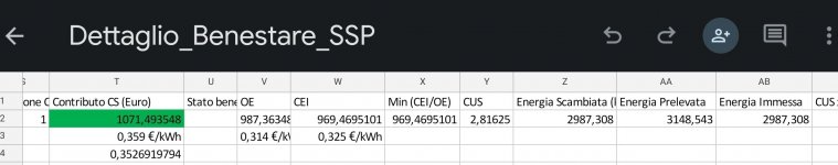

Comunque pensare all'accumulo direi che è ancora presto! Con tutti i soldi che abbiamo preso, siete seri? :) Io 1071 di ssp con l'impianto in firma. Certo è che domenica mi sono visto sul gme l'energia immessa con sole a palla a 0,01 cent e mi stavo per mettere a piangere... Ho preferito ricaricare l'auto anche se era già piena! :D

Dipende anche in che fascia oraria hai prelevato. Io tantissimo in F1 ed F2. Non carico mai la macchina in F3 proprio perché ssp è più basso e ho una monoraria. Inoltre ho usato 18 euro di eccedenze, altrimenti avrei preso 1053
