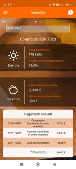

Ok grazie, ma quindi nel caso variassi il pagamento in si, dovrei ricevere 2 pagamenti? Uno dello ssp e l'altro delle eccedenze?
Qui di seguito uno screenshot di my solar family ( che oltretutto ha dati che non vedo dal sito del GSE).Screenshot_2024-05-29-06-14-08-381_com.mypvfamily.jpg
Si ci sarebbe un'altra voce eccedenze , molto probabile nel 2023 hai 0 , perchè ci sono tanti prelievi e poche immissioni , gli 11 che avevo messo è il valore delle eccedenze mediamente, il tuo scambiato è stato 16,41cent , come leggi nella discussione il mio e di altri è stato poco più di 17 cent , quindi siamo lì....
