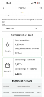

Sai quanto mi hanno liquidato per 517 kw? 5 euro e pochi spicci...per quanto per me c'è stato un errore per forza...hanno scritto che i 4500 circa di scambiato lo liquidano a 0,17 e l'eccedenza a 0.10, ma poi mi ritrovo 5 euro...dite che sia il caso di chiedere a loro? In ogni caso dal prossimo anno non mi faccio più oagare l'eccedente visto che ho preso un'auto plug in da caricare a casa

No no, sono del 2023 perché l'impianto è entrato in funzione il 23 Dicembre 2022, di sicuro mi sfugge qualcosa nel conteggio ma sono iscritto a my solar family e mi da questa schermata, l'applicativo è collegato al GSE quindi riprende i dati direttamente dal sito
Edit: per capirci, le eccedenze liquidate sono dello stesso anno di quando liquidano SSP o sbaglio qualcosa? Che poi perdonami, ma gli euro da liquidare per l'eccedenza non dipendono da quanti kwh in eccedenza produci? Oppure ho perso qualche passaggio nel leggere in giro per la rete...io ho capito che liquidano tramite Rid le eccedenze, se ho 500 e spicci kwh in eccedenza e me li liquidi 5 euro qualcosa non torna...boh

bravo666 il valore dell’eccedenza é dalla differenza del valore dei kWh immessi meno il valore dei kWh prelevati.
siccome il valore unitario dei kWh immessi può essere sensibilmente più basso di quelli prelevati (dato che a volte va anche a zero)..tu potresti avere dei kWh in eccedenza (cioe più immesso che prelevato in kWh) e non avere manco un euro di eccedenza.
capisci credo da solo che mettere a rapporto fra loro queste 2 grandezze non ha alcun significato logico…e di certo non esprimerebbe il valore unitario dell’immesso (né tantomeno il valore unitario dello scambiato …che come concetto proprio manco esiste).

bravo666 per capire lo ssp dobbiamo ragionare come per la valuta.
L’energia la vendiamo al prezzo orario del momento che spesso è più basso del prezzo al kWh a cui la acquistiamo (pun per fascia).
Per vedere se l’app funziona bene prendi il conteggio del GSE e dividi il CEI per i kWh immessi.
Ti viene 11,8 cent/kWh o un valore diverso?
Non solo, verifica che importo hai in Credito Riportabile.
Io avevo un valore OE inferiore a CEI ed ho eroso in modo esentasse le mie eccedenze nel corso dell’anno (credito riportabile).

Si grazie...certo che è un meccanismo strano però, ero convinto che l'eccedenza venisse calcolata in base proprio ai kwh immessi in più rispetto al prelevato e come tale venisse liquidato, per questo avevo accettato la liquidazione perché mi ero convinto che fosse energia venduta a prezzo di costo.

Può sembrare strano a prima vista ma è unico modo corretto per remunerarci ns immesso.
di fatto come dice Jo se dividi CEI per i kWh immessi, hai il,valore unitario immesso, cioè “a quanto hai venduto in media immesso”, che capisco é la,cosa che ti interessa sapere.
Tu però poi facevi un altro conto , cioè dividevi un SALDO fra valori diversi…per un Saldo fra kWh che si usa solo per calcolare il,Cusf..cosa che nin ha senso logico.
