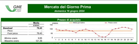

Buonasera scusate se intervengo, solo per capire questo fatto, come è possibile che può accadere che il valore unitario del kwh sia pari a zero? Per quale motivo? Ci sono motivi, concomitanze, eventi particolari per i quali in determinati momenti il kwh vale zero? E' possibile avere un esempio con un calcolo? Vale zero perche ' vengono immessi piu kwh del fabbisogno nazionale? Scusatemi, mi sembra una situazione a dir poco distopica, da film dell orrore scritto male. Chiedo lumi
La motivazione esatta non la so... Probabilmente in quegli orari non c'è bisogno di produrre energia a pagamento, ma quella rinnovabile che non si paga è sufficiente a coprire i consumi. Questo il grafico di domani: Screenshot_20240615_220448_Adobe Acrobat.jpg praticamente alle 15 e alle 16 il kWh vale 0,9 cent
La motivazione esatta non la so... Probabilmente in quegli orari non c'è bisogno di produrre energia a pagamento, ma quella rinnovabile che non si paga è sufficiente a coprire i consumi. Questo il grafico di domani: praticamente alle 15 e alle 16 il kWh vale 0,9 cent

Se pagassi il kWh a prezzo zonale órario..anche il kwh comprato ti costerebbe zero (ovviamente solo la componente materia prima energia).
in ogni caso il PUN mensile risentirà anche di quelle ore a prezzo zero e se il tuo contratto è variabile basato sul pun..ne avrai un beneficio
siccome l’immesso é già contabilizzato a prezzo zonale,orario…se vale zero, la regali.
ci sono ore in cui come è stato detto l’offerta FER (almeno la parte che va in borsa cioè ad esempio quella che compra e poi vende il gse) supera la domanda, e questa energia é per norma offerta in borsa a prezzo zero (perche ha dispacciamemto prioritario cioè ha diritto di entrare in rete prima di quella fossile, in caso di eccesso di offerta). Quando succede può essere che anche chi produce con gas o altro decida di offrire comunque anche lui energia a prezzo zero…ad esempio se calare potenza e poi riaumentare potenza é alla fine più costoso e complesso che regalar energia per un paio ore.

beh insomma..non direi. Il prezzo zero (o negativo in alcuni Paesi…credo anche da noi prima o poi) non è,che sono fissati dalla Meloni e Lollobrigida nel segreto delle loro camerette…é determinato da un sistema di mercato …che é sostanzialmente molto simile in ogni Paese d’Europa.
quando esiste eccesso di offerta i prezzi crollano.
