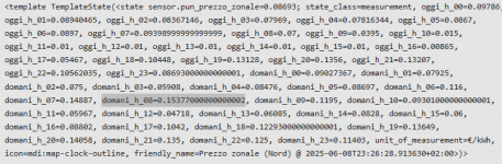

Fatto, ma mentre implementavo in HA la ricerca dell'orario di massimo prezzo, mi sono reso conto di un'incongruenza tra dati disponibili dall'integrazione e quelli disponibili dal sito:
Qualcuno sa qual è la verità ? E, supponendo che abbia ragione il sito (in basso), quel prezzo varrà dalle 9:00:00 alle 9:59:59 ? O, ad esempio, dalle 8:30:00 alle 9:29:59 ?
