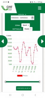

Credo che questa situazione del PZO nelle ore centrali dei festivi sia limitato solo in questo periodo.
Oltre ovviamente al fatto che nei festivi sono chiuse le attività molto dipende dal fatto che sono spenti riscaldamenti e condizionatori.
Sono curioso di vedere con il caldo se la dinamica dei prezzi continuerà con questo andamento.
Certamente nel medio e lungo periodo questa situazione non potrà che "peggiorare", quindi ben vengano i sistemi di accumuli di grandi dimensioni.
Se penso che su questo stesso forum una quindicina di anni fa la situazione attuale sembrava fantascienza.
Anche secondo me dipende dal periodo e soprattutto dalla festività. ..se vedete il PUN ORARIO di domani già vedrete che son solo 2 ore a 40 € (13 E 14) .... io penso che, lentamente , andremo avanti ad installare.... soprattutto se rimangono questi prezzi e passa il 40% di contributo immediato per chi installa per entrare in CER in comuni sotto ai (30000 o addirittura 50000)

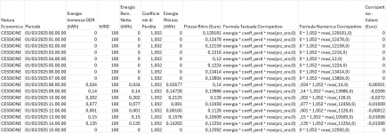

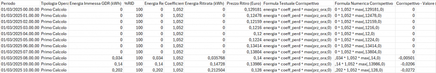

a me sembra PZO il calcolo sembra orario, provo ad allegare un estratto del csv. [TABLE="width: 1140"]

[TD]CESSIONE[/TD]
[TD]01/03/2025 00.00.00[/TD]
[TD="align: right"]0[/TD]
[TD="align: right"]100[/TD]
[TD="align: right"]1,052[/TD]
[TD="align: right"]0,129181[/TD]
[TD]energia * coeff_perd * max(prz_ora;0)[/TD]
[TD]0 * 1,052 * max(,129181,0)[/TD]

Dalla formula testuale vedo che vi pagano al prezzo zonale orario solo se positivo: max(prz_ora;0).
Quindi se un giorno usciranno i prezzi negativi, almeno avete la consolazione di non dover pagare per immettere energia.
Nel mio caso con un impianto piccolo se dovessi essere costretto a pagare l'immesso, prima di pensare di disattivarlo in quelle ore, cercherei di sfruttare l'energia in eccesso in qualsiasi modo, dalla climatizzazione alla produzione di acqua calda, oggi nelle ore a PZO a zero nei festivi carico una delle due auto che non devo usare.
Un domani probabilmente sarei costretto a mettere batterie che devono essere gestibili per quel che riguarda orari e potenza in fase di ricarica.
Vorrei evitare quello che capita di vedere in questi giorni in impianti con batterie che iniziano a caricarsi dall'alba quando l'immesso è valorizzato con valori alti tipo F2 e terminano la ricarica iniziando ad immettere quando il PZO va a zero dopo le 11 di mattina.
Quando installai il mio impianto, lo dimensionai per una produzione del 50% maggiore dei miei consumi dell'epoca e contestualmente feci installare 3 PDC con cui ho abbattuto i costi del metano considerando che nel primo CE l'energia incentivata è quella prodotta e consumata.
Oltre al CE, un anno e mezzo di SSP net metering e 17 anni di SSP 74/08...non mi lamento.
