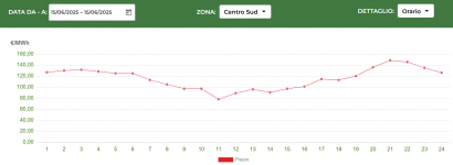

Si inizia a sentire il caldo ed i condizionatori.
oggi e domani prezzi intorno agli 8/10 centesimi in tutti gli orari
Quindi alla fine è come anno scorso , qualche decina di ore a prezzo 0 e la media annuale ritorna la solita ...... e chi ha FV e EV ha caricato qualche ora di sabato e domenica veramente gratis e ora si ritorna a caricare quando serve senza impazzire dietro ai PZO
Però,fra 80 e 140 di Min Max di domani…sembra poco..ma è tantissimo.
60 di delta è come il prezzo che avevamo ante guerra.
Dunque avere un sistema demande-risponde efficace, sarebbe molto utile anche domani… se si equilibrasse prezzo entro una banda di 15 euro…allora si che potremmo dire che ora di ricarica non è importante.
Non immagino a qualcuno che lo fa a mano…ma ci vuole assai poco a mettere WB, PDC, ACS e grandi elettrodomestici sotto un sistema Smart Wi-Fi che li governa in base alla curva del Prezzo…integrando fv e accumulo. Nessuno deve pensare a nulla, ci pensa il sistema..tenendo conto anche delle ns forzature che ovviamente sovrascrivono le regole di massima efficienza.
