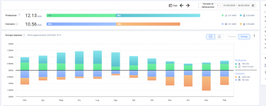

Finalmente ho completato almeno un anno di casa completamente elettrica (da novembre 24) e auto ibrida plug in con circa 8000km di percorrenza (da meta febbraio 25).
Queste sono le statistiche lette da solaredge (non sono perfette ... ma rendono l'idea) dal 1 marzo 2025 al 28 febbraio 2026
Impianto 9,68kwp (6kw e spicci a sud e 3 kw ad est con qualche ombra sul tetto) senza batteria.
12.13 Mwh prodotti
10.56 Mwh consumati (autoconsumo al 52%)
Prelevati da rete 5.05Mwh. Circa 1000 euro di corrente (a cui aggiungere circa 320 euro di costi fissi ... compresi 6kw di potenza)
Dovrei ricevere un rimborso GSE di circa 800 euro (piu qualche eccedenza futuraper la seconda auto elettrica che arriverà).
Consumi che comprendono casa full electric + 8000km di auto elettrica.

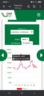

Domani già PUN medio a 16,5 e minimo a 14,9 e massimo a 21,5 ...... ma stiamo già usando il gas col nuovo prezzo ?! :D :D
entro poco converrà immettere invece di accumulare con le pile

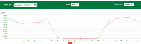

L'effetto geopolitico sui prezzi dell'energia elettrica in Italia sembra già in calo.
Ieri e oggi in zona nord il prezzo del kWh immesso scende fino a 1 centesimo.
Va peggio a sud, Calabria e Sicilia, dove il prezzo scende a zero durante le 7 ore di maggiore irraggiamento.
Certo che è per quello, mi stupivo del fatto che i prezzi siano tornati a zero così in fretta, mentre alla pompa il gasolio è ancora a 2 euro al litro in autostrada.
Il,prezzo poi in media su 24 ore resta attorno ai 145 euro..quando prima della,guerra era 110.
senza la,guerra oggi avremmo media 80…grazie al,fv…ma guardate che in questi giorni una grossa mano arriva anche da eolico.
dunque lemì tensioni geopolitica non stanno calando…anzi…va sempre,peggio…su energia ma anche fertilizzanti , eolico, etc…

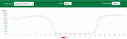

Il GME ci augura buon primo maggio con 8-9 ore filate di energia immessa a zero euro o quasi. A mia memoria non si è mai registrata prima una situazione del genere.
Purtroppo sembra una tendenza sempre più consolidata, e mi chiedo cosa sarebbe successo senza la guerra in Iran.
L'alternativa è autoconsumare (o accumulare chi può), oppure "vendere" alla rete a zero euro, ringraziando che ancora non ci mettono i prezzi negativi.
Non è un bell'incentivo per chi sta pensando di installare l'impianto fotovoltaico.

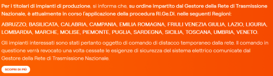

A completare il quadro, ho trovato questa nota sulla homepage di e-distribuzione:
Per adesso vale solo per impianti connessi in media tensione con potenza >100 kW, ma più avanti chissà.
O si investe forte sui sistemi di accumulo (micro e macro), o non se ne esce.
