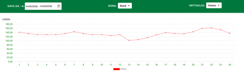

C'è un importo minimo per il pagamento delle eccedenze? Quest'anno mi trovo la voce Pagamento Eccedenze a 0 ma sono sicuro di aver selezionato SI entro i termini
Se non hai immissioni superiori ai prelievi , non può esserci eccedenza economica, oltretutto dipende anche da quando prelevi e quando immetti , se immetti quando il costo è basso tipo 2-3 o 0cent poi potresti non coprire i prelievi nemmeno con 2-300kWh in + di immissioni , per esempio nel 2024 con 300kWh in + rispetto ai prelievi ho preso 8€ di eccedenza, quest'anno con 450kWh 51€ quindi non è lineare e diverso ogni caso , nel 2025 ho cercato sempre di caricare EV quando c'era il PZO vicino a 0 ....

L'anno scorso ho percepito circa 50 euro dalle eccedenze (non ricordo i kwh). Quest'anno avevo 300 kwh e la voce Eccedenze è presente ma il valore è 0.
Potrei averle immesse con pzo a 0 perché è l'unica spiegazione. C'è un modo per capirlo?
