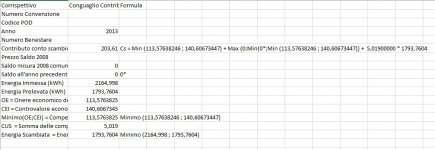

allego il conteggio del conguaglio ssp 2013.
i kwh prelevati sono 1793 e quelli immessi 2164
per quest' anno ho stimato solo 1500 kwh circa in prelievo perchè l' impianto ad isola è entrato in funzione solamente a giugno 2013, credo comunque che questo dato possa essere anche inferiore a consuntivo
l' importo ssp 2013 è stato di 203 € circa.

Hai 203 più una piccola eccedenza di poco meno di 30 euro che recuperi l'anno prossimo se aumenti i consumi per via della PDC, altrimenti te li tassano con la tua aliquota marginale. Supponendo di non optare per la PDC, tra Ccs e eccedenza prendi già 220 euro circa.
Se opti per la PDC non è possibile che l'immesso rimanga uguale.... a meno che tu non abbia energia in eccesso dall'isola che oggi non usi. Metti che l'immesso cali anche solo di 500 kWh, ne immetteresti 1500 ad un prezzo più alto... mettiamo anche 0.15 euro/kWh... totale 225 euro... esattamente quello che ti danno oggi.
Ovvero l'SSP con la PDC non ti darebbe NESSUN vantaggio aggiuntivo rispetto a oggi, e rimane solo da capire quanto spenderesti di meno in ee per scaldarti rispetto al metano. Marcober dice 750 euro al posto di 900, fai tu i conti per capire in quanti decenni rientri.... e hai anche già solare termico per acs estiva....

Il dubbio principale sta nello SSP.
Prova ad inserire i dati:
2000 kwh immesso
3500 Kwh prelevato
nella formula del mio SSP.
a me sembra che i conti tornano.

Fabio, proviamo a ripartire da zero:
nel 2013 col 3 kw in rete hai prodotto 3100, immesso 2100 e quindi autocosnumato 1000, e prelevato da rete 1800.
Se ti manca apporto gennaio-Maggio del 2,5 a isola, relativo al mio impianto sarebbe come dire che ti è mancato nel 2013 il 40% della produzione annua cioè 2,5*1200*0,4=1200..diciamo 800 al netto del ciclo carico-scarico batterie.
Se capisco questo ti porta a dire (post 249) che prevedi di prelevare a regime 1800-800=1.000 kwh da rete..che tu arrotondi a 1.100
E cosi?
Se questa è la tua base oggi, significa che il 3 kw da 3100 anno avrebbe sempre 900 di autoconsumo (che poi è la somma della produzione dei mesi invernali..usi il 100% di quel che produci in inverno, prima che il 2,5 ti renda autonomo) e quindi 2.200 di immesso con 1.100 di scambiato.
Avresti un esubero di 1.100 kwh anno non scambiati, valore circa 38 euro.
Ora vediamo con pdc cosa succede.
assorbiresti altri 3.000 (partendo da 1000) con una spesa di 750 euro in piu rispetto ad assorbire 1000
Il tuo esubero di 1.100 varrebbe 165 euro contro 38, un delta di 128 euro...ma per ottenerla devi realmente staccare il metano e risparmiare i 120 euro di fisso.
Quindi il risparmio sarebbe di 160 o 280 euro sul metano.
Sul tuo primo post dove dicevi del'impianto isola + il 3 kw, citavi solo la prod e il prelievo, ma non l'autocosnumo..e questo mi ha portato a credere che non vi era autoconsumo sul 3 kw grazie al 2,5..ma ora che hai pubblicato lo SSP si vede che non hai un surplus di 2000 ma di 1000 circa..e quindi risparmio cala rispetto ai 430 del primo calcolo.
Penso Sergio ala fine volesse dire questo.
Penso che uno che ha fatto impianto ad isola non guardi solo il tempo di rientro..ma giusto che tu lo sappia.
Se cambi gas con induzione (detraibili 50% se hai una pratica edilizia in parallelo) e risparmi 280 euro anno e ne spendi 8000 +65% di detrazione, rientri i 10 anni...tanti ma rientra..io non lo farei visto quanto spendi di gas..ma se lo vuoi fare come minimo dovresti rinforzare di 1,5 kw il fv.
In tal caso spendi altri 3000 euro, detrazione 50%, 1500 euro
Ma hai altri 2000 kw in scambio che a 0,15 valgono 300 euro e quindi questi 1500 rientrano in 5 anni, e quindi il rientro medio globale si accorcia, e il valore assoluto del risparmio finito il payback passa da 280 a 580...giusto Sergio?
