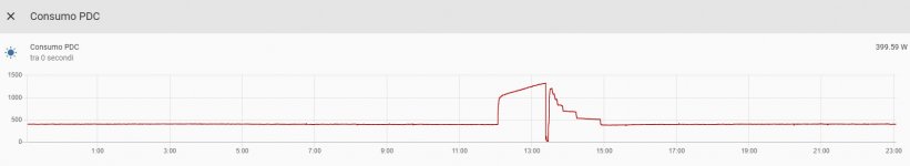

Consumo della mia Aquarea delle ultime 24h, temperatura media esterna 9.8°C ed in casa ho circa 22°C
