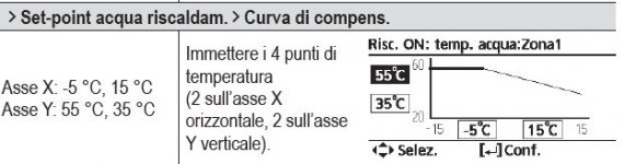

Io imposterei una climatica da 32/33° alla temperatura di progetto e ben piu bassa (26° ad esempio) a temperature superiori (5°/7°). Vedere come va(quindi come risponde la abitazione) e in seguito variarla in piu' o meno a seconda ci sia troppo caldo o meno del comfort desiderato. E' una cosa che dovrai provare te, la casa e' la tua, tu dovrai trovare la quadra.
Ciao Fedonis,
grazie mille per la dritta. Purtroppo non ho ancora il manuale sottomano. Quindi si possono impostare più temperature rispetto alla temperatura esterna o solaemente una (ad esempio il 32/33 alla T di progetto)? E poi cosa regola la salita e la discesa? L'impostazione del Delta T?

In ogni caso, una curva climatica serve a mandare piu' caldo quando fuori la temperatura sia piu' bassa e mandata meno calda qualora la temperatura esterna sia piu alta.
Nella imposta la curva 2 (la piu' bassa da hpm) con mandata 29 a -10. In automatico tutte le mandate con temperature esterne superiori saranno piu' basse.

Grazie, l'ho appena scaricato. Quindi per capirci, vedo che bisogna impostare 2 parametri sull'asse delle X e 2 su quello delle Y. La mia temperatura di progetto è -5°C. A questo punto come andrebbero messi per seguire i tuoi consigli?
a -5 imposterei la temperatura di mandata piu' alta (esempio 33) e 25 (sempre esempio) giu di li a +15.
Provare come va e se il caso, cambiare i valori, aumentando o diminuendo le temperature a seconda ci sia troppo caldo o meno in casa.
