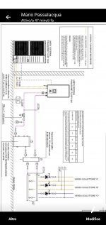

Dovresti avere il ritorno che entra in basso ed entrata della pdc che pesca in alto. A proposito, te lo hanno messo un filtro sulla entrata pdc? Quello andrebbe pulito una volta l'anno.
No nessun filtro. Intendi quelli ha bicchieri per i residui sassi ferro ecc!? No l ho già chiesto all idraulico ma é un anno che lo aspetto
Io li ho al contrario. Ho accumulo sul ritorno . Dai radiatori il tubo di innesta nella parte alta della accumulo (ho il tappo sulla parte bassa) e dall altra parte ho l uscita dell accumulo che ritorna nella PDC nella parte bassa. Dovrei quindi invetirli?
Io li ho al contrario. Ho accumulo sul ritorno . Dai radiatori il tubo di innesta nella parte alta della accumulo (ho il tappo sulla parte bassa) e dall altra parte ho l uscita dell accumulo che ritorna nella PDC nella parte bassa. Dovrei quindi invetirli?Screenshot_20201016_190515_com.facebook.orca.jpg
Perché ti preoccupa un DT molto alto? Hai un impianto monotubo, ci sta che perdi temperatura rispetto ad un impianto messo con i termi in parallelo.
Può anche essere che l’accumulo che hai disperda verso il pavimento, e quindi pescando in basso in pratica prende un “ritorno” molto freddo che non c’entra nulla con il ritorno dall’impianto. Anche io “girerei” i tubi come ti dice fedonis.
non mi costa nulla...provo a girare i tubi. di sicuro mettendo ilritorno che valla pdc in alto dovrei avere un rientro in pdc piu caldo. certo lo schema di panasonic dice il contrario ma a pensarci è sensato come dice Fedonis. domanti domenica provo e vi faccio sapere se cambia qualcosa. cmq rimango dell'idea che è sovradimensionata per il mio impianto.
Non vorrei dire una cazzata ma in quello schema si parla appunto di "accumulo per refrigerazione"
Refrigerazione: ritorno nella parte alta, uscita dalla parte bassa sarà leggermente più calda del ritorno
Riscaldamento: ritorno parte bassa, uscita dalla parte alta sarà leggermente più fredda del ritorno
In entrambi i casi nella PDC entra acqua che deve riscaldare/raffreddare ma con un delta più alto e sopratutto costante che la tiene in equilibrio senza farla "spaventare" e spegnere

Raffaelem non per essere ruffiano ma tu di cavolate non ne dici mai. Ha un senso...perché l acqua in uscita dall' impianto entra nella accumulo inerziale dal basso e per effetto circolatorio spinge l acqua in alto che é più calda nel rientro della PDC.tipo stratificazione assottigliando così il delta. Credo
Se è un normale boiler, dovunque entri rimescoli, a 10 l/min il boiler dovrebbe essere in 5 min un po’ tutto alla T del ritorno, o anche meno se vai più veloce.
Questo però a regime..... se a regime non ci vai mai e ti si ferma in due minuti peschi sempre acqua fredda.
grazie della fiducia, ma a prescindere dagli attacchi e dal ruolo dell'inerziale di stabilizzare il ritorno a me resta il pallino della poca acqua in impianto in relazione alla potenza della macchina.
Voglio dire, l'inerziale già ce l'hai e rispetto a quel che consigliano normalmente è la metà ok, ma se nemmeno mandando a 45° riesci a sbarazzarti di tutta l'energia che produce la PDC ... i termosifoni quanta potenza di erogano sei riuscito a calcolarlo? l'isteresi poi l'hai rintracciata nelle configurazioni della Aquarea?
0.02€
Raffaele è il contrario. l'acqua calda stratifica in alto, quella fredda in basso. se si vuole sfruttare tale principio per allungare i cicli on off conviene invertire il ritorno verso la pdc in senso opposto alla stratificazione quindi riscaldamento parte bassa, raffreddamento parte alta. il ritorno impianto sarà all'opposto dell'uscita verso la pdc. se non si vuole influenzare la temperatura di ritorno, si possono mettere tubi entrata uscita alla stessa altezza. 100 Lt di puffer permettono già una minima stratificazione.
facendo le prove nel mio impianto per il problema più volte detto ho notato a regime invertendo i tubi 7 minuti di differenza su un puffer di 50Lt. un cento Lt permetterebbe forse il doppio che è già buono permettendo 4 cicli ora.
