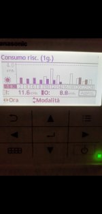

Questi ON/Off spropositati sono un problema per la macchina?
Devo venire a capo del problema, ma comunque in una giornata a zero gradi esterni, consumi simili sono da considerare buoni?
Meno ne fa e meglio è per tutto.
Comunque come detto più volte quei consumi non sono per nulla veritieri, soprattutto quando la macchina gira a basso regime
Visualizza allegato 79582
Anche stanotte un riavvio oggi 25 minuti.
Oggi ho condizioni simili ai giorni scorsi, proverò a tornare alle impostazioni precedenti (con T ambiente che comanda) per vedere come si comporta.
Ma quando la pdc partirà in riscaldamento, utilizzerà comunque le temperature di mandata come settato nella curva climatica oppure andrà a modo suo?
Di per sé il settaggio temperatura acqua o temperatura ambiente non cambiano gli on/off se mantieni sempre il controllo in climatica.
Utilizza la climatica modificandola in base alla T ambiente, come avevo scritto qualche giorno fa postando un estratto del manuale
Prima, con impostazione T ambiente i ravvii erano molto meno, controllerò domani mattina quanti ne avrà fatti.
@leonik
era mia intenzione fare questo discorso, ma il problema di questi continui OFF/ON mi hanno portato a testare di nuovo la vecchia modalità di utilizzo.
Come devo fare per far arrivare a lavorare il compressore a frequenze più basse?
I ravvii ce li avevo praticamente ogni 25 minuti spaccati, potrebbero essere legati alla frequenza minima ?
Se così fosse, abbassando ancor di più la climatica, gli OFF/ON non dovrebbero aumentare ?
