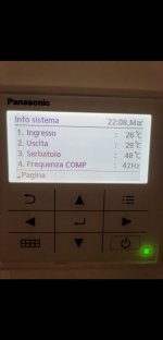

Appena fatto.

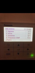

Attualmente, comandata da T ambiente, la macchina non lavora di continuo per più di 30 minuti, la frequenza è tornata ad essere per la maggior parte del tempo a 75hz, ed il compressore dopo la ripartenza tende a portare il divario tra mandata e ritorno anche a 7°
Dopodiché, quando la differenza inizia a diminuire (tra i 2 e 3 gradi) la frequenza si abbassa leggermente

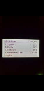

per poi spegnersi quando tra mandata e ritorno ci sono 2 gradi di differenza
Mentre il compressore non è in funzione nonostante dal display la pdc risulta con riscaldamento attivo, continua comunque a girare la pompa a circa 10 lt/min.
Nuovi feedback? Rivado in climatica abbassandola ulteriormente?
Quindi è peggiorato il funzionamento dalla climatica pura?
Posta una foto della climatica? A quanto è impostato il termostato ambiente? Quale era la T ambiente quando si è spenta?
