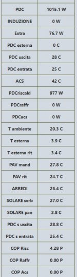

In questi giorni, grazie al prezioso aiuto di un mio collega che conosce bene la programmazione in PHP, sto mettendo a punto il sistema di monitoraggio dei parametri della mia Aquarea split da 7Kw.
Avendo già in funzione un raspberry con 123solar e metern, mi è venuta la voglia di portare all' interno di metern tutti i parametri che raccoglie la centralina HPM che gestisce la pdc e l' intero impianto di riscaldamento e solare termico.
Nonostante sia ancora da perfezionare del tutto l' installazione hardware ed in fase di implementazione la raccolta di altri parametri, i dati che sto rilevando ora sono già molto interessanti:
Come si può vedere dai grafici di metern delle ultime 24 ore, la pdc ha un ottimo COP anche nelle ore notturne con temperature intorno ai 2/3 gradi, con pochi defrost la notte scorsa.
Il COP in riscaldamento (mandata 26/27° della climatica in questi giorni) rilevato con ausilio di contatore di portata non ancora collegato al contaimpulsi arduino perchè ancora in fase di implementazione e 2 sensori ds18b20 risulta essere migliore rispetto a quanto dichiarato da Panasonic a 30°. Ho utilizzato nella formula una portata di 1100 l/h rilevata dal quadrante contalitri (18,5 l/m circa). La pompa elettronica della pdc comunque non modula, ha la sola possibilità di settaggio su 7 livelli, perciò anche con contaimpulsi collegato non penso ci saranno grandi variazioni.
Riscontro invece un COP di poco inferiore alle tabelle per la Produzione di ACS

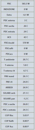

Questi sono i defrost nelle ultime 24 ore, ha sbrinato questa mattina perche da me c'era molta nebbia:
Anche ora sta funzionando con COP intorno a 5

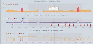

questo è il grafico di questa notte, le frecce indicano i defrost:
da ieri sera ad ora ha fatto 9 sbrinamenti, impiega circa 4 minuti. Avendo radiante con grande quantità di h2o, ho disattivato resistenza interna.
Nota che comunque anche con t intorno allo 0 ° lavora con COP di circa 4 tra un defrost e il successiv
Visualizza allegato 57675
da ieri sera ad ora ha fatto 9 sbrinamenti, impiega circa 4 minuti...
Nota che comunque anche con t intorno allo 0 ° lavora con COP di circa 4 tra un defrost e il successivo
Non mi sembra affatto male, considerando che le T° intorno a 0 e UR 100% sono tra le più gravose per una pdc (temperature estreme escluse, ovvio).
Sarebbe molto utile anche capire il COP medio nella stessa fascia oraria, o magari giornaliero, per valutare quando i defrost abbattono il cop di normale funzionamento.
Mi delude un pochino il cop per ACS, che T° hai impostato sul boiler/puffer?
