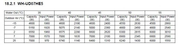

Voi quanto consumate al giorno per riscaldare l'acqua calda sanitaria. Io indicativamente rigenero ogni giorno da 40 a 50gradi in 1 oretta poco più consumando 0.8kwh. Indicato da aquarea cloud. Voi giusto per confronto?
Scusami, ma non ha senso la domanda posta in quel modo.. manca un dato che è la capienza del tuo serbatoio. Quanti litri porti da 40 a 50°C? a quel punto un calcolo di efficienza della pompa di calore lo puoi fare pure tu!
Con 1kcal scaldi 1L di acqua di 1°. Se hai scaldato 200L di acqua da 40 a 50° sono 10*200=2000kcal cioè circa 2330wh. Se hai consumato 800wh hai scaldato l'acqua con COP poco inferiore a 3.
Per un confronto servirebbero poi le stesse condizioni di lavoro, principalmente la stessa temperatura esterna, lo hai fatto di notte con temperatura esterna di 18° o in pieno giorno con 35°?
Hai perfettamente ragione. Il mio puffer è da 480litri e la temperatura esterna è di 25gradi circa al momento del lavoro.
sono cop stellari. Che altri fattori devo considerare? O meglio il vostro cop di quant'è per sola acs estiva?
Te lo dirò quando installo la pdc!
Però non credo venga aumentata la temperatura di 10° a tutti i 480L penso..non saprei sinceramente non avendo ancora l'impianto..
Considera che da datasheet i rendimenti in riscaldamento per la 7Kwh ultima gen sarebbero questi:
    46.6 KB · Visualizzazioni: 0
Sicuramente essendo il puffer stratificato, solo la parte alta sarà da riportare a 50gradi. Ma quantificare i litri non saprei.
