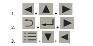

Mi rispondo da solo... sta nel pannello di controllo lateralmente in basso a destra. Ho provato a scaldare e la temperatura effettivamente saliva.

1) Il problema è che è davvero poco preciso... ho una temperatura di 21.58 in questo momento (misurata con un sensore zigbee) e la pdc segna 23. Ci sono ben 1,5 gradi di differenza... è normale?
2) Ho sempre gestito il riscaldamento a curva di compensazione con controllo sulla temperatura dell'acqua. Ora, dopo aver cambiato le finestre con un modello più efficiente (prima avevo troppi spifferi) volevo passare al termostato ambientale interno. L'ho fatto e mi aspettavo che la curva di compensazione si regolasse di conseguenza. Invece rimane impostabile comunque a mandata acqua. E' normale? Va comunque gestita in questo modo, in pratica lasciando la vecchia impostazione?

Normale che si possa continuare a selezionare la mandata, la PDC si fermerà quando raggiunto il setpoint temperatura impostata. Manda quindi il più basso possibile pur permettendo alla PDC,seppure in modulazione minima e maggior, tempo di raggiungere il setpoint se vuoi che si fermi. Il sensore lo puoi regolare dal menu installazione, ma prima di metterci mano, devi assicurarti che non sia sballato ZigBee( mi pare difficile lo sia quello di Aquarea, ma tutto puo essere). Per il menù installazione della tua aspetta che qualcuno con la stessa macchina intervenga. Io ho altra serie, differisce dalla tua.

Si lo ho. E non c'è traccia di questo set. Ho cercato anche in quello dell'installatore. Puoi dirmi dove è nella tua? Anche se è diversa la serie magari questo non è cambiato. Sempre di aquarea si tratta!
C'è la voce correzione sensore nel menu installazione/fonte di calore/assistenza, ma come dicevo la mia e' una serie F. Io lo ho visto fare in una serie H, (il proprietario voleva segnasse due gradi in meno) e lo han fatto. Immagino che per la serie J si possa ugualmente fare. Appena ho unmomento di tempo chiedo alla assistenza Pana e ti dico con maggiore certezza.
La mia é una H. Provo a guardare dove dici. Grazie.

ti confermo che il termostato dell'aquarea non è preciso in quanto hanno posto il sensore vicino al led che emette calore. un amico ha tolto il led e la temperatura viene letta in modo preciso. comunque considera 1,5/2° di differenza rispetto ad altri termostati.
Interessante questa cosa del led, effettivamente ho notato anche io una temperatura sfalsata di 1,5 gradi rispetti agli altri sensori di temperatura che ho in casa.

Se non ricordo male quella regolazione dovrebbe stare in uno di questi menù segreti:
Funziona!!! È il numero 2.
Da spenta, si premono contemporaneamente i tre tasti per 10 secondi e si entra nel menu nascosto in cui c'è una voce per regolare tutti i sensori, compreso quello ambiente.
Grazie davvero! Mi hai risolto un problema.
