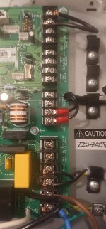

Non so se si legge. Sembra voglia far partire la resistenza del serbatoio, ma il segnale olp heater la blocca in allarme.
Comunque dovrebbe essere relativo al serbatoio
Si, e' una questione del serbatoio. Se vai a pag. 46 e 47 del file che ho postato io, lo specifica. Parla di ponticellare un collegamento.

Non avendo capito cosa di preciso ponticellare, mi sono limitato ad impostare correttamente secondo manuale tutti i valore della resistenza. Ora ho riacceso, ha scaldato l'acqua ed è partito il riscaldamento. Vediamo cosa succede...
riuscite a farmi vedere il ponticello bella vostra scheda?
Quello in alto è il ponticello. Però se non sei pratico.. Insomma attenzione, potresti invalidare la garanzia se Qualcosa va storto e si accorgono che è stato in seguito ad un tuo intervento..
