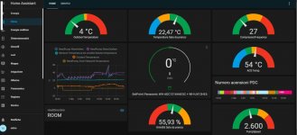

Chiedo aiuto per ottimizzare quanto segue:
Zona climatica D, villa singola di 300mq su 2 piani + soffitta di 60 mq posta al 3° livello.
- PDC WH-ADC1216H6E5C Unita esterna:WH-UX12HE5
- Termosifoni alluminio, derivanti da vecchio impianto
- Impianto solare da 8Kwh con Solaredge 8KSE e 20 pannelli jinko 440
- Altro impianto per GSE 3Kwh
- Batteria LG resu 13
Inizialmente ho impostato una climatica 38/-5 27-5 ottenendo continui on-off (20-30 x gg)
Dopo varie prove e grazie al forum, oggi ho impostato una climatica piu' alta (termosifoni alluminio) e come per magia ha smesso gli on-off
climatica 45/-5 e 35/15 ottenendo una temperatura interna nei dintorni dei 22,5°.
Controllo il tutto con HomeAssistant:
PDC.jpg - Clicca sull'immagine per ingrandirla.ÃÂ  Nome: PDC.jpgÃÂ  Visite: 0ÃÂ  Dimensione: 90.7 KBÃÂ  ID: 2175120
il fatto e' che vorrei ottenere una temperatura piu bassa di circa un grado, grado e mezzo , ma appena tocco i valori della curva tornano gli on-off,
Suggerimenti? Grazie
