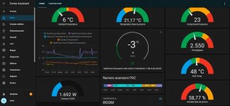

È possibile vedere quanto sbrinamenti fa la macchina in un determinato giorno? Vedo che la macchina ha sempre la batteria ghiacciata quasi tutta bianca, ma ogni tanto sul display vedo che sta sbrinando (simbolino piccolo con chicco di neve). Cop giornaliero sceso sensibilmente (intorno a 3) e consumi belli saliti (siamo sui 30 kW giornalieri) con temperatura esterna a -2 e neve! È tutto normale? Dite che posso cambiare qualche impostazione per farla lavorare meglio? La climatica è rimasta sempre la stessa, e cmq in casa si sta bene
Se non hai un sistema di monitoraggio, di panasonic o altro, no. Però se conti gli on-off totali giornalieri e togli 2-4 on-off dovuti all'acs, ci vai molto vicino. in pieno inverno gli on-off sono dovuti a ACS o sbrinamenti. A meno che tu non abbia un sistema clamorosamente sovradimensionato che va in off anche con queste T esterne.
Controllo il tutto con HomeAssistant:
Suggerimenti? Grazie
molto interessante il monitoraggio con HA.
Esiste un plugin per interfacciare il gateway con il modulo modbus della Panasonic?
Posso chiederti cosa hai usato come hardware e plugin?:beer:
Si! Ma la scheda la devo ancora montare, ora sto usando aquarea2mqtt che e’ un wrapper dei servizi Panasonic confort cloud e service cloud. Fino a che lo permettono uso questo poi monterò la scheda al posto dell’originale.
