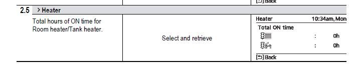

Quindi sotto "Heater" la voce "Total ON Time" è a 0? o per lo meno non si incrementa giorno per giorno con gli sbrinamenti..

La differenza principale è che la tua è una monoblocco, ma non penso faccia tutta questa differenza per le logiche di sbrinamento. Quando sbrina a che temperatura hai circa il ritorno? non vorrei che l'attivazione della resistenza sia proprio dovuta ad una temperatura in ingresso < 27°C (come indicato sul manuale).
Sinceramente non ricordo se quel valore di Room Heater è On o Off. Il "tecnico" "Panasonic" era proprio scarso e ha messo delle robe a caso.. Se stasera riesci a confermarmi che hai quel valore ad Off mi fai un piacere!

Ti confermo che Room Heater (in italiano "Resistenza amb.") è OFF, e che il numero di ore di resistenza è a 0.

Quando sbrina la mandata scende a 26°C (dai circa 34/35° che c'è durante il riscaldamento), per poi tornare su, mentre il ritorno rimane pressochè stabile sui 32° durante lo sbrinamento, scende di 2/3° subito dopo.
L'algoritmo di sbrinamento è diverso da macchina a macchina (serie e potenza). Ti posso dire che sulla serie H 12KW biventola, ho un consumo prossimo a 5KW durante lo sbrinamento quando il ritorno durante lo sbrinamento scende sotto i 28 gradi (la dinamica è coerente con quella che hai raccontato). Da quello che ho capito questo succede su tutte le biventola Serie H e probabilmente anche sulle J (ma non ho conferme). Il punto fondamentale è la T del ritorno: se il tuo impianto garantisce per tutto lo sbrinamento T del ritorno maggiori di 28 gradi allora sbrina solo con l'acqua. Se no utilizza un inversione del ciclo spinta è ciuccia fino a 5KW (la mia). Io ho il radiante e ho ritorno sempre inferiore a 28 quindi fa così. Ma per scrupolo ho provato ad alzare la curva per avere ritorni sopra a 28 e effettivamente gli assorbimenti istantanei durante lo sbrinamento sono diminuiti. Nota: non usa le resistenze. Infatti nei miei test le avevo anche escluse fisicamente (per poi riattivarle) senza avere cambiamenti negli assorbimenti. E infatti il contatore in h dell'utilizzo resistenze è fermo da due anni (nessun utilizzo). L'algoritmo credo sia scritto in qualche manuale e comunque mi è stato confermato dall'assitenza tecnica panasonic
E ti ha confermato bene,esattamente come avevo scritto anche alcuni post indietro.Esatto, dipende da quello. Se hai mandate basse ed il ritorno e' sotto i 28°, almeno nella mia , fa ricorso alle resistenze, in questa condizione le resistenze NON e' possibile disabilitarle.

Se non sbaglio è 27° non 28°, almeno così è indicato nel manuale. Dovrei aver visto bene allora, la resistenza è entrata in funzione quando la mandata si è abbassata intorno ai 27°C. Un motivo in più per togliere la pompa di rilancio, vi spiego quanto ho visto.
In fase di sbrinamento la pompa interna è arrivata a 40L/min, la pompa di rilancio è rimasta attiva però con una portata molto più bassa; avendo il separatore inerziale, buona parte dei 40L/min non sono andati in circolo sul radiante, ma diretti nel serbatoio inerziale e poi subito dentro la pompa di calore. In effetti toccando a mano la parte bassa era fredda. A quel punto è partita la resistenza.
Probabilmente senza separatore e pompa di rilancio tutti i 40L/min sarebbero passati dal radiante e la temperatura in rientro alla pdc non si sarebbe abbassata così tanto.. cosa ne pensate?
Che e' plausibile, tuttavia potresti valutare il costo beneficio. Un minuto o poco piu' a 5 kw/h non e' un problema in termini di consumo, lo potrebbe esssere per eventuale distacco. Ma prima che stacchi un 6 kw per superamento potenza, ce ne vuole.

Ciao a tutti, torno dopo un po.. Allora penso di aver trovato abbastanza la quadra, senza toccare flussimetri. In climatica pura, h24, ma per non spegnere di sera la faccio lavorare a -2 gradi rispetto a standard dalle 23 alle 8. La casa non perde molto, anche se i consumi rimangono vivaci, c'è da dire però che la sera qui andiamo sotto zero. Infatti sono aumentati gli onoff per i defrost abbastanza frequenti, nella mattina. Ma sto sui 25/30 kW giornalieri e sui 21 in casa. Stavo però vedendo il discorso della resistenza, e nel mio menu vedo che ha lavorato 77h (non lo avevo verificato prima) ma penso che appunto vada a segnare l'utilizzo della resistenza per i defrost, visto che ho i ritorni mediamente sotto i 27 gradi e quindi non riesce a sciogliere ghiaccio con acqua (come diceva fedonis). Le impostazioni sono ovviamente quelle originali.. Non vedo i picchi di consumi nella notte, ma la mattina quando vado a vedere é sempre abbastanza vivace (compressore tra 60-70 MHz) . É corretto che intervenga la resistenza, e anche quelle ore di funzionamento? (Vi riporto le t storiche di dicembre che vedo su Internet per la mia città. Minima -5, Max 13, media 3) Umidità vedo valori tra 75-85%
