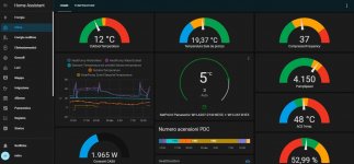

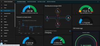

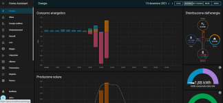

Io ho collegato tutto ad HA (Pannelli solari, PDC, batteria .etc etc) piu o meno viene cosi:
Immagine3.jpg - Clicca sull'immagine per ingrandirla.  Nome: Immagine3.jpg  Visite: 0  Dimensione: 94.6 KB  ID: 2176158
Immagine3.jpg - Clicca sull'immagine per ingrandirla.  Nome: Immagine3.jpg  Visite: 0  Dimensione: 94.6 KB  ID: 2176158Immagine3.jpg - Clicca sull'immagine per ingrandirla.  Nome: Immagine3.jpg  Visite: 0  Dimensione: 94.6 KB  ID: 2176158

Il cuore di tutto e' una installazione di HomeAssistant + HACS (moduli opensource non ufficialmente supportati da HA) come segue:
1) PDC Aquarea e' collegata ad HA tramite la sua scheda CZ-TAW1 ----->Servizi Cloud Panasonicinstallazione mqtt (broker che gestisce gli eventi dei dispositivi collegati ad HA) di homeassistant.
2) Impanto solare Solaredge + batteria LG RESU13 e' collegato direttamente all'inverter SE8K tramite modbus over tcpip (funzionalita prevista da Solaredge da abilitare poiche di default e' disabilitata), la batteria LG e' gestita da SolarEdge quindi l'inverter espone tutti i sensori relativi. I dati dei sensori collegati al contatore sono esposti sempre dall'inverter.
3) Impianto solare con inverter PowerOne e logger Meteocontrol, in questo caso mi scarico i dati dal datalogger e sempre tramite uno script li do' in pasto ad influxdb (addon di homeassistant) e mi creo le dashboard con graphana (sempre un addon di home assistant)
Tramite glli addon HACS e' possibile collegare ad HA qualsiasi cosa abbia un IP per il quale esiste un modulo di interfaccia verso mqtt (TV, frigo, luci, allarmi, irrigazione etc etc etc)
Le possibilita' sono infinite..
Il monitoraggio mi ha aiutato ad azzerare i consumi di energia nei riguardi dell'ENEL (sole permettendo) e questo e' un grosso valore aggiunto.
Cosa che e' molto difficile da ottenere se non hai una visione d'insieme di tutto il sistema.
Ad oggi, sempre sole permettendo, sono riuscito, con confort di 21 gradi di media in casa ed ACS a 48 gradi, ad avere alle 21, allo stop della PDC, un residuo di batteria del 30% che viene consumata di notte, alle 10 riparte la PDC con circa 19,5 gradi in casa.
Questo e' stato possibile analizzando lo storico dei sensori, la curva di dispersione di casa ed i tempi necessari alla PDC per ristabilire un ambiente confortevole.
