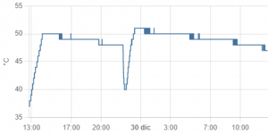

Buongiorno, ho collegato la pdc con heishamon (grazie mitro) ed ho notato un cosa dal grafico che viene fuori dal monitor dell'ACS. Non capisco perchè l'accumulo improvvisamente cali, ed in particol modo in modo così repentino, mi sfugge qualcosa? è passato da 47 a sotto i 40 in 10' alle 22.13, e non abbiamo fatto la doccia. anche a voi si comporta così? perchè?

Non è che ha fatto un ciclo di acqua calda e quindi l'ha miscelata? dopo in effetti si vede una temperatura più alta di quella prima dell'abbassamento
Non ho capito, certo che ha fatto ACS ,
dai grafici si vede bene, ma non capisco il motivo visto che la Temperatura era sempre di 48°C su target di 50°C.

Nel senso che il sensore sarà in alto, se parte il ciclo ACS vi è suppongo un mescolamento dell'acqua che porta ad un momentaneo abbassamento della temperatura letta dal sensore..
Se parte l'ACS la valvola a 3 vie commuta e va a scaldare l'acqua dell'accumulo, che un minuto prima era a 48°C può darsi che nel transitorio di lavoro del 3 vie ci sia un abbassamento. ma a voi fa così? e poi perchè parte l' ACS se l'accumulo è ancora caldo?
