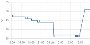

Grazie Fedonis, si un paio di gradi mi torna , ma una caduta verticale cosi, no.

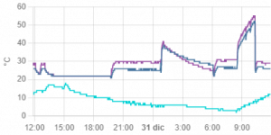

Stanotte pare sia successo quando ho messo in off la macchina (ore 1.00) ma non capisco. allego i grafici.
Mi sarei aspettato che la macchina la macchina in off, acs cala di qualche gradi, ma qua è calata da 44 a 36, non capisco perchè la mandata ed il ritorno si siano alzate così tanto a macchina spenta. la macchina come si vede si è accesa alle ore 6.00 ed alle 8.30 ha fatto ACS per 1 ore a 19 min. per portare ACS da 36 a 51°C.
Sembra che quando spengo la pdc, si avvi una dispersione che non avevo mai notato perchè non spegnevo la pdc.
E' normale secondo voi?

Offro uno spunto differente. È possibile che all'una di notte fosse partita in ACS? Vedo lant di mandata salire molto a quell ora... Poi parte uno sbrinamento. Lo sbrinamento preleva calore dall'accumulo ACS dato che è in modalità ACS. Questo causa il calo verticale dell' accumulo. Poi la macchina si spegne per la tua programmazione. Quindi rimane a quella temperatura. Il giorno dopo riparte normale. Quindi se fosse così, questo quello che hai registrato nei grafici dovrebbe essere un caso particolare fortuito. Se non si ripresenta, questa è la spiegazione. Altrimenti è qualcos'altro e devi continuare ad indagare.
Interessante, ma non credo con quelle temperature fuori, tutta la notte intorno ai 10°C.
Stamani a macchina accesa, è partita l'ACS e il temperatura è del serbatoio è scesa da 41 a 33, il tutto in circa 7 minuti, sinceramente non capisco se è normale. possibili trafilamenti dalla 3 vie?

Guarda che scendere da 41 a 33 è abbastanza "normale". O almeno è quello che capita anche al mio bollitore da 300l quando parte ACS. La mandata ci mette una decina di minuti a superare i 40 gradi... nel frattempo fa circolare nel bollitore acqua freddina, che abbassa la T media del bollitore.
Non è ideale ma è quel che succede nel mio bollitore non proprio "migliore sul mercato".
