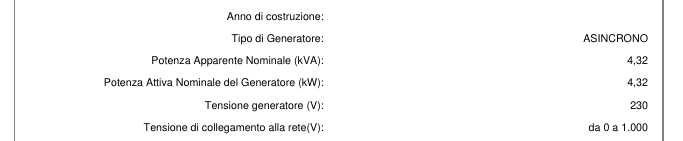

Mi pare strano che ti abbiano posato un contatore di immissione da 4,5Kw (solo conteggio immissione) a fronte di un contratto di prelievo da 3Kw.
Non è che hai un inverter da 3Kw ?
sulla attestazione Gaudì, Terna riporta una potenza nominale di 4,32 kW.
Il mio contratto in prelievo con SEN è di 3kW impegnati.
L'inverter è l'ABB PVI-4.2 , questo dal 2012.
Forse al tempo valevano regole diverse...
Clicca sull'immagine per ingrandirla.  Nome: Screenshot from 2022-02-16 14-22-02.png  Visite: 0  Dimensione: 18.4 KB  ID: 2184709
