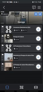

Se attivassi la modalita silenziosa 1 2 o 3 pensate che potrei farla modulare ulteriormente fino a 100-150 watt? O magari riducendo la potenza della pompa di circolazione.
Sono gia molto soddisfatto, ma tenendola accesa 24 ore anche 50watt x24 fanno 1,2kwh x30 giorni sono 36kwh e ai prezzi attuali son soldi che preferisco tenere in tasca.
Se avete altre soluzioni son gradite

La modalità silenziosa non agisce sul minimo.. in nessun marchio di PDC che conosca.
Di solito agiscono sulle potenze massime, sulla velocità delle ventole e forse sulle "rampe" di accelerazione dei compressori (e controlli del ciclo frigorifero che ne conseguono).
Ma.. non facevi prima ad attivarlo e vedere se c'è differenza ? Già che eri lì.. sperimenta !

Ho solo un on of da quando è stata avviata e volevo che rimanesse cosi fino al cambio stagione. E non so se si blocca e riparte a fare questa modifica quindi prima di farla volevo capire se aveva senso farla.
:crazy:
Sarà meglio che la testi fino in fondo la tua PDC, e lascia perdere la "verginità" degli on-off, che è solo uno spauracchio...
Poi francamente non conosco la tua situazione, ma in agosto la tieni accesa 24h ?!?
Io non la tengo accesa cosi' tanto neanche a gennaio...
