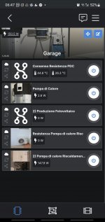

Si h24 Purtroppo mia moglie ama la luce e tiene tutte le persiane spalancate anche in pieno giorno a sud per far entrare tanta luce e inevitabilmente nonostante i tripli vetri basso emissivi oltre a tanta luce entra anche tanto caldo.
Poi in inverno entra in letargo eh badan tutto sbarrato, vai a capire.
Ora che è calata la temperatura esterna a 32 gradi la mia pdc sconfigge le leggi di carnot e crea direttamente energia dal nulla ovviamente secondo l algoritmo fallato del display, in realtà dal toroide dello shelly em sta consumando 150watt tutto compreso p di circolazione accessori ecc con compressore a 13HZ
perché ho la sensazione che panasonic a livello software del display siano dei cialtroni ciarlatani, non era meglio non mettere niente piuttosto che ste follie qua?

Insomma, che Panasonic sia una industria di ciarlatani e' tirata per i capelli. Peraltro delle info display, di Aquarea e' di altre macchine se ne e' gia' parlato in un opic dedicato. Nessuna rende esatti valori, in particolare al minimo, diverso a frequenze superiori.

Ciarlatani a livello software del display, lo avevo precisato, per il resto ultratop 150watt di assorbimento (tutto compreso pompa di circolazione inclusa) macchina straordinaria, peccato scivolare su una piccolezza cosi.

Non credo sia uno scivolone, come ti dicevo, un paio di anni fa ci siamo confontati sulla questione display e consumi di vari brand. Tutte uguali. Chi piu' chi meno, in particolare al minimo rendono dati altisonanti. Poi va beh, nel caso della tua che segna 0 sia assorbimento sia cop, potrebbe esserci un problema di rilevazione. Ma ripeto, ne avevamo gia parlato. Poi il forum e' cambiato e non ho piu' alba del topic o comunque del confronto.

Beh, con consumo 0 almeno ha un pò di pudore a non indicare COP infinito
