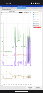

Mi autoquoto e allego statistiche di questa mattina.
14 sbrinamenti tra le 19:00 di ieri sera e le 9:00 di stamattina, e la temperatura esterna non si è mai nemmeno avvicinata allo zero... A parte un funzionamento apparentemente normale nelle ore centrali della giornata, il resto sembra un grafico impazzito...
Il CAT di zona non mi ha manco richiamato, ma giusto per suffragare le mie rimostranze e vostra eipotesi, mi confermate che un grafico del genere è indice di un funzionamento non corretto?
Ultima info: 491h di funzionamento, 416 on-off
