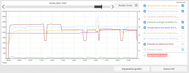

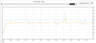

Sarebbe interessante cercare di capire come settare al meglio una pdc aquarea in base ai dati grafici che si possono rilevare tramite aquarea service cloud. Per esempio allego un grafico e magari avere un aiuto da un esperto per capire se la macchina lavora bene e dove eventualmente poter intervenire per migliorare il tutto. Cattura.PNG Cattura.PNG Cattura.PNG

Considerando che fa ACS 1 volta al giorno ok ci potrebbero stare 4 on/off giornalieri.
Però nel mio caso è praticamente un on/off all'ora. Togliamo il fatto che magari inizialmente ho fatto delle prove e la PDC la notte stava spenta (ora va H24).
Che ne dici possiamo ottimizzare qualche parametro? Oppure vediamo come si comporta fra un po'?
Hai mandate basse, complici le temperature non fredde, un aumento degli off on e' fisiologico. Potresti provare ad alzare un po' la mandata e spegnere qualche ora la notte. Altrimenti aspetta un aumento del freddo e vedi come si comporta. Ma e' diretta al radiante o hai un separatore?
diretta su radiante a bassa inerzia, senza pompe di rilancio né accumuli (tranne che per un inerziale da 100L mi pare)
Bon, sempre in diretta visto che avrai un inerziale sul ritorno. Hai poco da ottimizzare, se abbassi ancora fara' ancora piu' on off. O alzi la mandata e parzializzi il funzionamento oppure ti devi rassegnare a tenerla cosi, anche perche' acqua ne hai. Aspetta che faccia un po' freddo e poi vedi.
