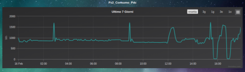

Io ho fatto delle prove, la mia PDC ha un minimo alto, non scende sotto gli 800 watt. Con il circolatore al massimo riesce a tenere i 30 gradi di mandata. Se riduco la velocità, con le stesse condizioni climatiche, arriva fino a 32. Quindi mi trovo con quello che hai detto.
Io ho radiatori in diretta, senza nulla oltre il tubo. Funzionamento h24, Temperature 4/12 notte/giorno
Temperatura fissa a 39, di notte 37, senza nessun riavvio e pochissimi defrost, la pompa è modulante in automatico, portata variabile 800/1600 litri ora
Impianto con circa 200 litri di acqua con 4 valvole di zona sincronizzate di cui almeno 2 sempre aperte
rrrmori53 ...circolatore modulante ma la percentuale pwmmin? (benche' conti meno per il pendolamento avendo fisso la temp di mandata)
si certo anche io la note passo a t fissa con l'artifizio del 4.2.9 on e programmazione a t ambiente 10 gradi così la pdc si appoggia a mandare a tmin in quanto non mi è possibile fermare la pdc perchè perderei troppi gradi in casa.
Sotto i 650/700 litri ora spesso da errore di mancanza circolazione
Prima di arrivarci si ferma e riparte dopo un minimo che non puo essere meno di 5 munuti
Clicca sull'immagine per ingrandirla.  Nome: Schermata del 2024-02-16 17-54-44.png  Visite: 0  Dimensione: 130.4 KB  ID: 2269789
Qui vedi 3 ritorni olio, 1 zona che si è attivata alle 12 circa e due riavvii per temp raggiunta
Tutto a temo fissa di 39
Delta predefinito 5 ma visto variare sempre fino a 4 mai verso alto
