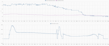

Io raffreddo 130m2 + 60m2 di sottotetto e tetto fatto con pannelli coibentati da 8cm, la PDC assorbe meno di circa 1,5kW e la T di mandata la tengo a 12 gradi per non avere getti d'aria eccessivamente freddi, ho fancoil Innova 2xSL200, 3xSL400, 1xSL600, 3xSL800 e li mantengo con ventola al minimo o anche modalità notte.
Questo è il grafico della potenza di ieri 28 luglio e temperature interno-esterno

per raffreddare di più a pari condizioni mettere il flusso acqua al massimo,
poi per chi ha bisogno di più scambio può tentare di abbassare di più la temperatura e se sei già al limite regolazione puoi usare il trucco della compensazione ovvero la perdita di distribuzione ovvero tutte le temperature sono lette con X gradi in più in freddo dove X lo imposti tu.
attenzione che si crea più condensa quindi le tubazioni devono essere coibentate molto bene.
poi se si ha il sensore termometro esterno installato correttamente userei la climatica per diminuire i consumi quando non serve tirare via energia ,la bolletta ringrazia.

puoi alzare il parametro min pwm pompa nella mia è 17.3.6
poi il 17.4.2 compensazione temp mandata pdc raffrescamento è di quanti gradi deve abbassare il setpoint .
di default e' -2 ma qui hai ampio margine ovvero ti faccio un esempio :
se la pdc è impostata a 7 gradi e il 17.4.2 è -5 allora all'uscita pdc tenterà di arrivare a 2 gradi perchè 7-5 fa 2
i parametri nella tua pdc potrebbero a seconda del modello essere diversi ma si chimano col solito nome basta aprire il manuale di installazione.
tutte le richieste di temperatura sono traslate di 5 gradi
ovviamente se metti -3 saranno traslate di 3 gradi
