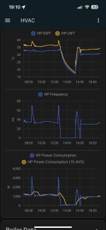

Questa la mia in villetta poco isolata.
in fascia centrale si è spenta per il sole che ha scaldato l’appartamento.
il surplus di sole è finito in batteria e l’ho consumato nel pomeriggio alla ripartenza.
Sisi il consumo è realistico, non è misurato dalla PDC.
L'ho fatta andare diverse ore (da metà pomeriggio di ieri alle 8 di stamattina), con mandata fissa a 26° e oscillava tra i 750 gli 850 watt di assorbimento (l'ultima volta che ho guardato prima di dormire era a 21Hz)
Anche ipotizzando faccia 750 costanti (cosa poco realistica) per 24h, parliamo di 18kWh al giorno per il riscaldamento, che per una casa nuova mega isolata e non enorme come la mia mi sembrano tantini.
L'idea sarebbe a sto punto farla "andare" alzando il termostato dalle 15.30 alle 23.30, cosi la casa è calda quando la sfruttiamo (ovviamente weekend devo allungare un po').
Alla fine si scalda velocemente e "tiene" abbastanza la temperatura nella notte. Alle 15.30 quando si riaccende sono sui 20°, e la sera prima di dormire sono sui 21.5° o poco piu'.
Non so se abbia tecnicamente senso ma mi sembra ne abbia comunque di piu' di come era prima che faceva una miriade di on/off...
