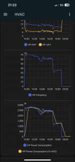

Comunque io ho il problema opposto. In questi giorni la mia 70M sta girando dall’alba al tramonto costantemente sopra i 60Hz con i 70 mantenuti per la prima ora di accensione (la mia in raffreddamento arriva massimo a 70).

ho sviluppato con l’aiuto di molti qui una soluzione per interfacciare il bus Ariston e leggere i parametri tra cui la frequenza compressore. A quel punto quando rilevi più di X hz fai partire il FC.
per il comando FC dipende che tipo è, se è un banale 3 velocità basta un relè Wi-Fi in parallelo al comando Sabiana, io lo faccio con i miei della mansarda…
