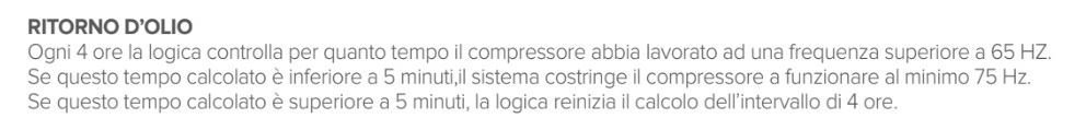

Ariston_nimbus_logicaXritorno_olio.jpg per TermoSmart
Purtroppo la tua macchina è ferma nel ciclo di "test" prima del ritorno olio che, come ho descritto su un messaggio indietro, alla partenza del compressore dopo lo stop si posiziona per qualche secondo a 40 e scende successivamente a 30, dove rimane per qualche minuto, poi si porta a 50 e li rimane a testare il comportamento dell'impianto riguardo alle temperature. Nel tuo caso il "test" non viene superato ed il compressore si ferma. La macchina rimane nel ciclo dove il funzionamento è praticamente on-off e questa situazione viene memorizzata. Ariston_nimbus_logicaXritorno_olio.jpg
Ho allegato la logica del ritorno olio delle macchine a R410A ma che probabilmente vale anche per quelle a R32 dove si capisce che la macchina memorizza il tempo di funzionamento superiore a 65 HZ. e che la memoria viene resettata e reinizia il calcolo solo quando il tempo supera i 5 minuti.
Si capisce anche che non è vero che c'è un ritorno olio ogni 4 ore perché potrebbero essere raggiunti i 5 minuti di tempo sopra i 65 hz. anche nel normale funzionamento. Purtroppo con una macchina surdimensionata o linea fancoil sottodimensionata diventa difficile superare il "test" e bisogna tentare qualche strategia o se possibile modificare l'impianto. Nel mio caso la strategia è quella che ho descritto.
Corretto, la procedura prevede che il RO si esegua se non si e' raggiunto il superamento dei 65Hz per almeno 5 minuti, ma di solito chi si "lamenta" del ritorno olio e' perche' ha macchina che gira "bassa" per molto tempo, da cui un ripetersi quasi cronometrato di un ritorno olio ogni 4 ore.

Gas refrigelante ed olio condividono il circuito (o parte di esso) per cui nel normale utilizzo una parte dell' olio viene naturalmente "spruzzato"/vaporizzato in minuscole gocce durante il funzionamento del compressore, non e' evaporazione, e' semplice vaporizzazione meccanica.
Le particelle di olio in sospensione vengono portate in giro dal gas per tutto il circuito e ad un certo punto si rischia ne rimanga poco nel compressore per cui, ogni tanto, il compressore va al massimo ottenendo 2 risultati:
- muove una grande quantita' di mix gas/olio nel circuito
- imprime al mix gas-olio una forza centrifuga notevole (il compressore non e' a pistone, e' centrifugo) che spinge le micro-gocce di olio con molta forza contro le pareti del compressore, qui queste si appiccicanlo le une alle altre formando gocce piu' grandi e pesanti, che colano poi nel serbatoio del compressore.
Se il compressore non "gira" forte per un po' di tempo la raccolta dell'olio non avviene per cui occorre che ogni 4 ore la macchina abbia girato "forte" almeno un po', se non lo fa di suo, perche' la situazione lo richiede, la macchina lo fa forzatamente.
