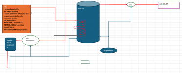

sono nuovo in questo forum dato che da poco possiedo una PDC NIMBUS 80 M-T EXT R32
l' idraulico che me la istallta e attivata devo dire che NON SA NULLA, e sulla configrazione e parametrizzazione mi ha lasciato allo stato brado (lui non ne sa nulla)
premesso che sono uno smanettone e armato di manuale e pazienza ho cercato di capire il funzionamento smanettando sui paramtri
Ho molte sonde sulle mandate e i ritorni gestini dal mio sitema di domotica, ma oltre a leggere non hanno nessuna interazione con la pdc
Sotto lo schema del mio impianto con i settaggi messi sulla pdc :
- no sonda su buffer collegata al gatweay
- no sonda esterna collegata al gatweay
- sonda ambiente attiva (ma non so quale usa visto che non ho nessuna sonda collegata al gatweay)
- no termostato (il sensys è nel vano termico)
- MANUALE --> T mandata 47°
- TERMOLEGOAZ non attiva
- solo ZONA 1
- ACS confort 48° sempre attiva
- la pompa dell' impianto a pavimento è sempre attiva dalle 7 alle 19 (gestita da altro sw)
image.png - Clicca sull'immagine per ingrandirla.  Nome: image.png  Visite: 0  Dimensione: 58.3 KB  ID: 2315760
con questo scenario il buffer da 1000 litri (o puffer non capisco al differenza) di notte va a 47 gradi (coerente con la mandata della pdc), ma appena parte la pompa del riscaldamento lamadata della pdc crolla a 36/38 gradi noostante il buffer sia a 47, così praticamnte di giorno già dalle 8:30 fino alle19:00 mi ritrovo il buffer a 37 gradi e quindi ipoteticmante se volessi fare una doccia durante il giorno non posso dire di avere l' acs calda (37 è tiepida)
Inoltre mi sono accorto che la PDC sbrina (ora che fa freddo con una T ext di circa 2°) ogni 30 minuti e poi va quasi al max tutto il tempo, rallenta solo verso sera
Potreste aiutarmi a capire dove sta lo sbaglio e/o dove posso otimizzare sia nelal parametrizzazione della pdc oppure devo fare dei cambi di scenario
Premesso che lo scenario utilizzato sulla PDC è il LIGHT (non vedevo altre alternative)
Il buffer è da 1000 litri con doppia serpentina ed era stato ri-usato dopo che ho dismesso l' impianto solare che si è guastato
Cordiali salutie grazie in anticipo

Era tanto tempo che non si vedeva una configurazione cosi' pessima, mi hai fatto tornare a scrivere, qua l'unica cosa da fare e rifare l'impianto.
Manda in diretta al radiante e usa il puffer per stoccare ACS anche se chiaramente 1000 litri sono troppi ma e' l'unica maniera per far lavorare bene la pdc, altrimenti oltre a pagare bollette mostruose fra due anni la butti.
In effetti non si può sentire di mandare PDC a 47° fissa in un accumulo e poi da lì mandare al pavimento miscelando , consumi alti per mantenere sempre i 1000lt a T elevata che poi non basta per ACS, come ti ha scritto Giuly81 (che poteva quotare meglio perchè a leggere sembra lo stesso utente che ha posto la domanda) il radiante lo mandi a T bassa diretta senza altre pompe etc dove la PDC rende al meglio e l'ACS la ricarichi una volta al giorno con valvola a 3V dalla PDC.
Ma tenere un accumulo di acqua potabile da 1000lt non PIT ma da quanti anni è in funzione ? è mai stato pulito ? chissa cosa c'è accumulato dentro tra calcare etc

fato la modifica come mi avete suggerito l' unica cosa invece di collegare la mandata diretta vs le pompe (poi regolta da una 3 vie per fare acs)
ma non è meglio se metto as to punto un accumulatore termico come disgiudisgiuntore termico così separo i due circuiti (primario PDS e secondario pompe del riscaldameto), se si di che dimensioni lo consigliate? 10-20-50 litri?
Dipende un po' anche da come gestisci la temperatura in casa se hai tanti cronotermostati che chiudono o aprono spesso le zone puo' servire ma in generale io non gli userei per cui disgiuntore non lo metterei, andrei direttamente al collettore e poi regolerei i bicchieri zona per zona con una regolazione di fino che richiede tempo ma che poi una volta trovata non tocchi mai piu', meno male che comunque modifichi l'impianto perche' eri proprio inguaiato come lo avevi postato.
Più cose metti e peggio lavora la PDC , la PDC ha al suo interno una pompa che basta per mandare nella maggior parte dei casi casalinghi , continuare a mettere "cose" tra lei e i terminali non può che peggiorare il rendimento. oltre ad avere pompe , regolatori etc che assorbono tanta energia anche loro
si ma così facendo, cioè mettere la mandata della pdc sulla mandata dell' impianto di riscaldamento, mi trovo la pompa che spinge su un circuito in cui ho già un' altra pompa che fa la mandata vs gli appartamenti.
avrei due pompe su una mandata, e non posso togiere le pompe di mandata vs gli appartamenti
Ma hai più appartamenti su una Nimbus 80 , ma lo avevi scritto ?
Allora non si parla di impianto casalingo, ma multi utente con esigenze immagino diverse, etc ....
c'è poco da fare , ma devi sempre dividere ACS da riscaldamento visto che viaggiano su T diverse.
si scusate non lo avevo indicato, dato che partivo dal fatto ceh lo scenario che ho in atto è pessimo indipendentemente da quante pompe ho. Cmq si ho 3 piani divisi e ognuno ha la sua pompa dedicata alla circaolazione.
Tutte le pompe hanno in comune la mandata e il ritorno che posso gestire come voglio
a sto punto il disgiuntore mi servirà oppure la pompa ce la fa a fare tutto fino al terzo piano? il circuito di riscaldamnto fino al terzo paino è molto lungo....
poi negli appartmenti non ho nessuna pompa di zona, semplicemnte il collettore che divide su tutte le zone.
Gestirei il tutto con un unico termostato ambiente dato ceh cmq bene o male le temp sono omogenee su tutti piani (ora le tre pompe vanno sempre assieme e sono regolte da un banale crono termostato)

Sull'impianto non mi esprimo perche' non sono cosi' esperto, soprattutto in uno scenario con una PDC e 3 appartamenti differenti e per il fatto che, comunque, i 1000Lt (che nella mia limitata esperienza non mi sembrano folli per 3 famiglie, ma magari sbaglio) li devi sempre tenere caldi, al massimo puoi pensare di abbassare di notte ma poi li devi riscaldare per tempo se no il primo che fa la doccia la mattina urla...
Quello che credo succeda e' che quando parte il riscaldamento (su 3 appartamenti) il ritorno dai circuiti raffredda prima la serpentina concentrica a quella della PDC e poi l'acqua del puffer/buffer portando il tutto a 37°C, quando trova l'equilibrio...
Puoi provare a lasciare il riscaldamento acceso H24, dopo una prima fase in cui la PDC girera' altissima dovrebbe (Se il dimensionamento e' corretto) gli appartamenti richiederanno sempre meno calore e quindi il ritorno sara' sempre piu' caldo, non raffreddando piu' molto l'acqua tecnica della PDC questa dovrebbe riuscire a riportare il puffer a 47°C.
Tra l'altro la regolazione della macchina mi mette dei dubbi, se tu chiedi 48°C sul sanitario H24 e la macchina non ha sonda sul tank come fa la PDC a sapere che deve fare ACS? Secondo me la PDC oggi tira i 47°C della mandata fissa e amen, tanto a lei che sia ACS o CH non cambia nulla, sempre ON deve stare.
Detto questo la sonda esterna, se ce l'hai, e' normalmente connessa al modulo della PDC non al gateway, non conosco la 80 ma immagino abbia un suo modulo che contiene la scheda di gestione, sulla mia 70 e' interno all'edificio non sul corpo macchina, Nello scenario descritto, comunque, non potendo modulare perche' l'hai settata a TFissa la sonda esterna, a mio parere, e' inutile.
La sonda ambiente e' il sensys stesso per cui lui lo sente e rileva la temperatura del locale tecnico in cui l'hai posizionato ma da quello che dici usi una configurazione che non regola la mandata in base alla T ambiente per cui a te non interessa nemmeno questo.
Ho preparato una guida per la regolazione climatica ma nel tuo caso non credo proprio sia applicabile dato che e' pensata per una PDC che ha mandata diretta e usata (prevalentemente) per riscaldamento.
bene, mi orgaizzo ora per cambiare l' impianto in modo che la mandata della pompa vada sulla mandata dell' impianto di riscaldamento diretta e poi con una valvola a tre vie (che vedo è controllata dalla pompa) riscalderà anche il buffer che sarà solo per acs (ho messo la sonda quindi ora la pompa sa la temp del buffer)

Per la prima domanda sul manuale installatore della nimbus 80 c'e' il grafico delle portate della pompa con la prevalenza in kPa (dividi per 9,81 ed hai i metri) magari ce la fa se poi arrivato "al piano" c'e' subito il circolatore del radiante, se invece ci sono molte perdite di carico ho i miei dubbi ce la faccia. Ma non sono ne' termotecnico ne' idraulico, se vuoi certezze tocca pagare uno che ne sa (ammesso tu riesca a trovarlo :) ).
Detto questo la PdC puo' pilotare il circolatore esterno in 2 modi:
- uno dei contatti puliti OUT AUX configurato come comando del circolatore esterno: metti un rele' e ci piloti la pompa esterna
- se il consumo del circolatore e' nei range (controllali, non li conosco...) puoi alimentarlo direttamente dalla PdC con l'uscita PM AUX
In entrambi i casi devi confiurare la PDC tramite sensys a "pilotare" il circolatore esterno.
LEggi e rileggi il manuale installatore, c'e' tutto, non e' chiarissimo ma c'e'.
Per la seconda domanda: le zone sono supportate solo se hai il relativo modulo zone di Ariston, da quello che capisco nel tuo caso non e' applicabile
P.S.
per la sonda dell'accumulo verifica che sia quella "giusta". Immagino sia una normale NTC 10Kohm a 20°C ma conviene controllare...
