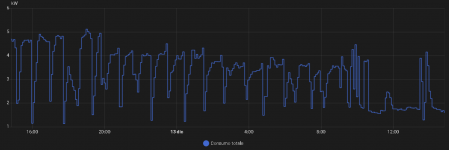

Il problema è che da due giorni ero alla opzione 0 e quindi mandata fissa ma come puoi vedere dagli allegati non c'è mai continuità, ho messo un sensore di temperatura sul collettore, ovviamente c'è un'isteresi di 2°C circa, ma si vede la temperatura che ha questo comportamento scorretto nonostante la T di mandata fosse stata impostata a 35°C con Tmin 32°C e Tmax 38°C. Da stamattina ho cambiato la Tmandata e l'ho impostata a 32°C (quella che nei test mi aveva dato 18Hz ed infatti si vede dal grafico una miglioria. Anche se continuo a non spiegarmi perchè non sia lineare e fissa la Tmandata nonostante abbia impostato 4.2.1=0.

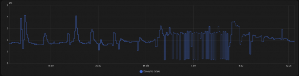

Messa ad alta velocità fissa e non noto miglioramenti, ti allego i risultati. Possono esserci soluzioni?

Penso che tu stia toccando troppo dei settaggi che non conosci e stai facendo casino, avevo suggerito t fissa a 30° con il 4.2.0 il che vuol dire che la min e la max hanno lo stesso valore da impostare, con t interna richiesta di 25° per avere sempre in chiamata la sensis e poi vedere per un giorno quanti cicli di accensione fa, se non fai cosi' non saprai mai da dove partire per avere la mandata che ti sta accesa la pdc, poi dopo si vedra' se fare una climatica, non e' mica detto che ti convenga.

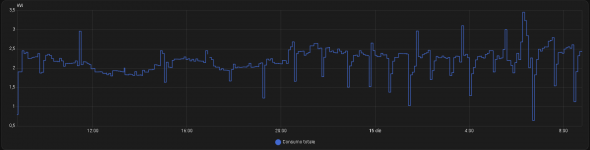

Hai ragione, ho modificato proprio come mi hai detto, anche se ho messo t fissa a 32°C e Tmin e Tmax a 32°C perchè non volevo far scendere troppo la temperatura in casa impostando 30°C. In allegato i risultati, mi sembra che ci sia comunque qualcosa da rivedere o mi sbaglio? Ho comunque la temperatura in casa che di notte scende. Grazie

La macchina ti ha fatto un off, questo vuol dire che a 32° come minimo si puo' tenere e proverei anche 31°, resta il fatto che ha troppi sbalzi sicuro che non hai zone che si chiudono e' un andamento strano, il 17.10 il 17.11, 17.12 ma va in diretta al collettore o ce puffer inerziale?
Trovato il minimo poi vedi di regolare i bicchieri del radiante se vuoi di piu' in determinate stanza si aumenta il flusso e dove vuoi di meno si chiude, da vedere dopo, adesso ce da capire perche' ha queste oscillazioni.
