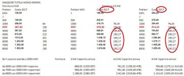

Mi spieghi come nel 2017 il kWh marginale sia 0,19 €/kWh?
Se vengono eliminati gli scaglioni perchè hai sempre considerato il secondo dell'attuale TD?
Se da gennaio si passa a quella che è l'attuale D1 (senza scaglioni) sarà 0,161 (III trimestre) o 0,160 (IV trimestre).
Spiegamelo tu! Ho utilizzato lo strumento Trova Offerte dell'Aeeg da sempre
da te consigliato considerando Servizio di maggior tutela (prezzo monorario)
perchè "forse" più realistico.

Rifai la tebella tra meno di 3 mesi?
Ma come puoi tenere nascosto la riforma delle tariffe quando ne parliamo dal 2015?
Già nel 2017 si sa come sarà nuova TD 2018 (senza scaglioni), è la D1 2017.

Aspetta un po'. 58-18(TV) -28 (di fissi) =12 € che corrispondono a circa 80 kWh (1° scaglione acccisato e ivato)
quindi neanche d'estate si raggiunge l'autonomia!!! Come è possibile?
64 kWh per l'esattezza per in costo marginale vicino ai 0.19 cvd
