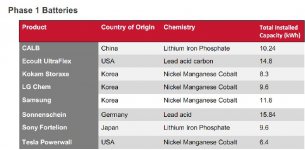

In base allo studio postato in fase 1 vengono testati i seguenti pacchi:

Esatto, ma il testo lo sai leggere o semplicemente non vuoi ammettere che non sai leggere l'inglese?
Continui a non rispondere puntualmente:
....The LG Chem RESU 1 shows slightly faster degradation, while the Tesla Powerwall 1 shows the fastest degradation rate...
Esatto, ma non dici che Tesla si scarica e ricarica al massimo rate possibile perché non riescono a controllare il PW tramite API, quindi la tua affermazione che Tesla sembra essere il peggiore è corretta ma fa disinformazione. Disinformazione voluta magari per una tua personale antipatia? A parità di condizioni ovviamente LG e Tesla andrebbero uguali.
Tesla può essere se mai un esempio di come caricare e scaricare troppo forte rovini di più le batterie, e quanto.
No @mArCo
mi spiace contraddirti di nuovo è la PW2 (phase 2) che non riescono a controllare correttamente.
Infatti è in "idle" da novembre '17 perchè non riescono a farla funzionare.
L'unica testata e la PW1 e i risulatati sono quelli.
L'osservazione sulla corrente di scarica invece è pertinente, perchè è uno dei parametri
che inficia l'EOL di un pacco batterie
Ma un istituto di ricerca è un ente competente e se hanno fatto quei test è perchè
erano ammessi dalle caratteristiche tecniche dell'oggetto. Sicuramente anche gli altri
pacchi vengono caricati e scaricati alle condizioni limite ammessi dei rispettivi datasheet
per i cicli dichiarati altrimenti il confronto non avrebbbe senso.
Ma probabilmente tu ne capisci più di un istituto di ricerca che di mestiere fa solo quello.

Wow che ingegnere. No, no ed ancora no.
the Tesla Powerwall 1 is charged and discharged at a faster rate than all other batterypacks being tested. At the beginning of the trial, Tesla’s Powerwall 1 was only compatible with a Solar Edge inverter. All other packs, excluding the Samsung, were compatible with the market-leading SMA Sunny Island inverter, which the control system had been designed to control. While ITP was able to control the SolarEdge/Powerwall system via an online portal, the rate of charge and discharge was notable to be controlled. Hence, the Powerwall 1 is charging and discharging at its maximum rate (~2hr) while other batteries charge and discharge over ~3hrs. This means the Tesla has less time to dissipate heat, which may be causing higher battery cell temperatures leading to accelerated capacity fade. ITP is unable to analyse battery cell temperature data to confirm this hypothesis as the functionality is not provided by Tesla.

Quindi scusa? Chi aveva ragione? Dai su è ovvio che degrada per via delle temperature. Anche le batterie dei cellulari lo fanno in maniera avvertibile da un comune mortale come me. Caricare a 9A 12V mezz'ora non è come caricare 1A 5V 3 ore e mezza.
Questo non fa altro che confermare le mie ipotesi e dubbi sul prodotto.
Protocollo di controllo "chiusi" (solo) per inverter Solar Edge , carica e scarica
al massimo (di quelle consentite) e difficile o impossibile da controllare,
dati di temperatura non resi disponibili (dall'oggetto).
Ce ne abbastanza non per fare "disinformazione" ma per porre seri dubbi sul prodotto
Ha ... PW2 in idle da 6 mesi inutilizzabile perchè Tesla non da supporto. E' proprio il caso di
continuare ??
