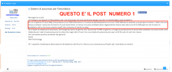

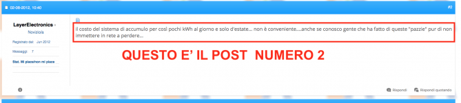

a parte la maleducazione imperante e crescente degli ultimi arrivati con linguaggio poco urbano che esprime la personalità dei soggetti
questo post fu creato per questi motivi e lo ricordo a chi legge, la parte economica è stato il motivo fondatore del trhead
Per il resto chi vuole farsi un accumulo, lo facesse pure con nostro grande piacere!
come gia detto: [FONT=STselection !important]A volte l'uomo inciampa nella verità, ma nella maggior parte dei casi si rialzerà e continuerà per la sua strada (Churchill).[/FONT]
