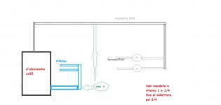

Sto valutando l'installazione di una VAC nel mio impianto che ne è sprovvisto.
Io ho due pompe di circolazione poste in mandata, dopo un collettore da 1"1/4, i tubi che vanno ai radiatori sono ovviamente dimensionati più piccoli non ho misurato il diametro. Ovviamente il tubo di ritorno in caldaia è speculare a quello di mandata, due tubi di ritorno e collettore fino all'ingresso della caldaia.
Se volessi installare una VAC potrei fare come da disegno?
Ciao, se vuoi evitare rogne di funzionamento, la VAC devi piazzarla il più vicino possibile alla caldaia, meglio se raccordata direttamente ai due tubi M/R della stessa.
Mrtdani se metti la VAC dove l'hai disegnata adesso è errato. Così faresti convergere il ritorno freddo dell'impianto in caldaia. La VAC devi montarla prima di mandata e ritorno impianto e oltre a quello dovresti anche mettere una pompa che spinge in caldaia. Ti suggerirei anche (nel caso di pulizia caldaia e quindi bassa T al riavvio) di mettere un termostato di minima che faccia fermare le 2 pompe impianto in caso di bassa T in caldaia.
Faga86 forse ho fatto un disegno poco chiaro, le due pompe spingono dentro casa, io la VAC la metterei prima delle pompe, fra la mandata ed il ritorno. Ho già installato un termostato a contatto di minima su una pompa, l'altra tolgo il segnale direttamente dalla centralina della caldaia.
Mrt il T per la VAC devi farlo prima della mandata e ritorno impianto. Tutte e 2 le pompe impianto dovrai comandarle con il T di minima e la nuova pompa anticodensa la comandi tramite la caldaia.
