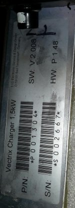

Qualcuno sa se con un Vx1 con 34 celle da 3,7V aggiungendo una cella o addirittura 2, bisogna necessariamente anche aggiornare il software del caricabatteria?
Perchè carica 4.14V per cella, per cui attualmente ho una tensione di fine carica di 140.76V
Con 35 celle salirebbe a 144.9V
e con 36 celle di 149.04V
il BMS (che dialoga col CB) rileva la cella o le celle in più, e quindi perciò dovrebbe comunicare (automaticamente) al CB la nuova tensione di fine carica.
Questo a rigor di logica, ma non avendo mai fatto sta cosa, chiedo prima lumi a chi ne sa più di me.
Grazie anticipatamente.
Nel mio ci sono 40 celle litio da 3,5v totale 140v che è il limite dell’equalizzazione
Inviato dal mio iPhone utilizzando Tapatalk
Nel mio ci sono 36 celle litio... Mai saputo che potesse funzionare con 34...
funzionava con 35, ma è stata tolta una cella guasta, però non so se quando è stata tolta, gli hanno fatto anche l'aggiornamento CB.
(oppure era a 36 celle e ne hanno tolte 2...)
Si, le tue sono le LiFePo da 3.2V di targa con 3.5V di fine carica ed è corretto che siano 40 elementi
Le mie e quelle di Gianni sono LiPo da 3.7 con 4.14V di fine carica e solitamente sono composte da 35 o 36 elementi.
