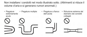

Allora ho deciso di provare a svuotare i tubi, col risultato di fare la doccia a mia moglie che avevo mandato sotto la bocchetta incriminata con un secchio (ad occhio 1,5-2l almeno)
- Dai manuali installatore Mitsubushi Lossnay (LGH-15RX5) viene chiaramente detto di evitare la posa dei tubi nei modi indicati... nel mio caso la 2 e la 3 sono presenti:cry:
Avevo pensato ad un maggiore isolamento dei tubi ma fino a che non tornano a sistemare il percorso (voglio far togliere il "T" subito all'uscita della macchina e ricavare le varie immissioni da un plenum piuttosto che avere le due bocchette delle camere sullo stesso tubo con la prima derivata mediante un "T" ) ho preferito soprasedere.

Oggi è venuto l'operaio dell'idraulico, l'unico con esperienza di VMC (notare che i tubi non li aveva montati lui)
Ha concordato che il tubo con le pieghe non andava bene, che la distribuzione va rifatta con plenum e che i tubi di aspirazione/scarico verso l'esterno vanno portati a tetto con tubi isolati (adesso no lo sono!)
Appena faranno il lavoro deciderò se isolare maggiormente i tubi e la macchina o il sottotetto intero...
