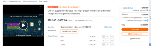

Dove che io ho cercato e non ho visto prezzi inferiori ai 2k?
Sta discussione è sempre più interessante....si potrebbe intallare qualche altro pannello al supporto del Deye??? trovo in rete pannelli usati venduti a 2 lire...e quasi quasi dovento rivare il tetto altri 6kw li potrei mettere...
Dipende. Il DEYE può arrivare a 7.8kw di pannelli e gestisce 2 stringe. NON avendo gli ottimizzatori, ogni stringa dovrà avere i pannelli di stessa potenza ed orientamento.
in italia il prezzo e elevato
in spagna https://solar-facil.es/inversores/in...ncluido-6000w/
1545 piu spedizione dai 50 euro in su
in cina su alibaba
https://italian.alibaba.com/product-...608971495.html
SUN-6Kw-SG03LP1-EU $1120 per piece /DDP Italy
SUN-8Kw-SG01LP1-EU $1669 per piece/DDP Italy
Alla fine mi sono deciso. Con 2000k ivato ho un SE6k+14 ottimizzatori: in questo modo sostituisco il vecchio SE e faccio 2 stringhe: vecchio impianto e nuovo impianto. In pratica con i nuovi pannelli, struttura, inverter nuovo, adeguamento elettrico (magnetotermici da 25A a 32A), scaricatore (che adesso non c'è), porto l'impianto da 4.55kwp a 10.5kwp, che mi porteranno del clipping d'estate, ma una buona resa d'inverso quando ho la PdC che mi consuma. Ovviamente non metterò la batteria al momento.
